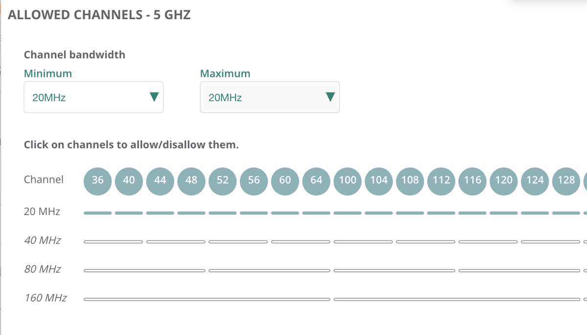

    AOS8, AOS10 どちらになるでしょうか。
    AOS10 の場合は、Radio > Radio profile の設定画面で、Allowed Channel のチャネルの数字部分をクリックすることで、
    Min/Max Channel bandwidth を設定できます。

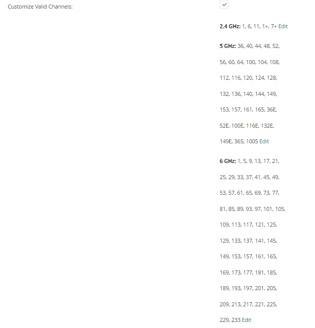

    AOS8 の場合は、Radio > ARM > Access Point Control の Customize Valid Channelsで5GHz は 20MHz Channelだけを選択するなどが可能です。
    上記で対応可能か一度ご確認いただけますでしょうか。

    お教え頂きました
    は使用したことがなかったのですが、帯域幅設定ではなく使用可能channelを設定する項目かと思っておりましたが、異なりますでしょうか?

    Valid Channelはご指摘のとおりとなります。
    加えて、以下のようにチャネル幅指定のチャネルも指定できますので、20MHzチャネルだけを選択(他を削除)することで対応可能かと思います。
    36+  : 40MHz
    36E : 80MHz
    36S : 160MHz

    channelの数字の後の記号"+", "E", "S"を理解できていなかったことが原因ですね。

    お教え頂きました方法で期待通りの設定できました。
    具体的には、以下の2手順で実行できました。
    1. Radio > ARM > Access Point Control の80 MHz Supportを有効化
    2. Radio > ARM > Access Point Control のCustomize Valid Channelsを有効化し、5GHzのチャネルを20MHz幅のもののみにする
    課題、解決いたしました。
