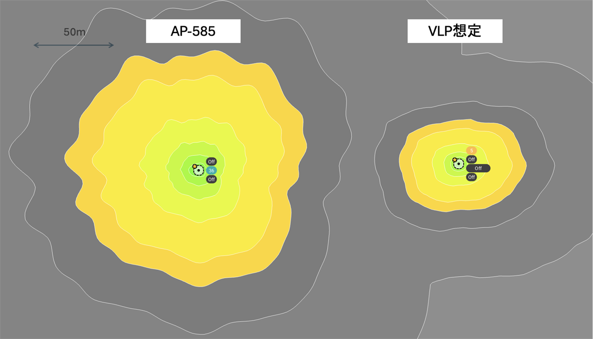

    以下はあくまで参考ですが、EkahauでAP-585の5GHz(EIRPは現実的な18dBm)とカスタム設定のVLP AP (EIRP 14dBm)の比較です。
    Ekahauも今見た限りはVLPのAPがなく、チャネル設計などもできそうにありませんでしたので、やはり設計には苦労しそうな気がします。
    恐らくですが、体感的なカバレッジの距離は2〜3倍程度異なり、エリアは4〜9倍くらい違ってきそうです。
    遮蔽物による減衰も考慮すると、カバレッジはもっと小さくなると想定されます。
